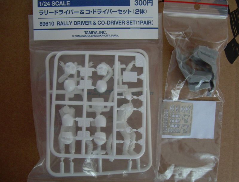

Seisin ja vaatasin pikalt kappi, kus on alustamata mudelid. Valikus oli üks kaasaegne sportauto, üks väga vana klassikaline sportauto ja siis mitu uuemat rallimasinat. Lõpuks tuli langetada valik selle põhjal, mis võiks reaalselt valmis saada. Loodetavasti nii ka läheb. Dakari ralli autodest ei ole kahjuks liiga palju mudeleid tehtud ja selle konkreetse isendi kohta on üsna vähe originaalpilte (sisust ma siiani fotosid leida ei olegi suutnud). Välispiltide põhjal sai selgeks, et autos kasutati korvistmeid, mitte tavalisi toole nagu komplektis kaasas. Seega tellisin need eraldi juurde. Lisaks saab auto juhi ja kaardilugeja (samuti eraldi tellitud). Üht-teist on plaanis muuta, aga kõigest järgemööda.
