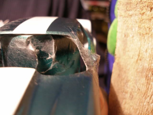

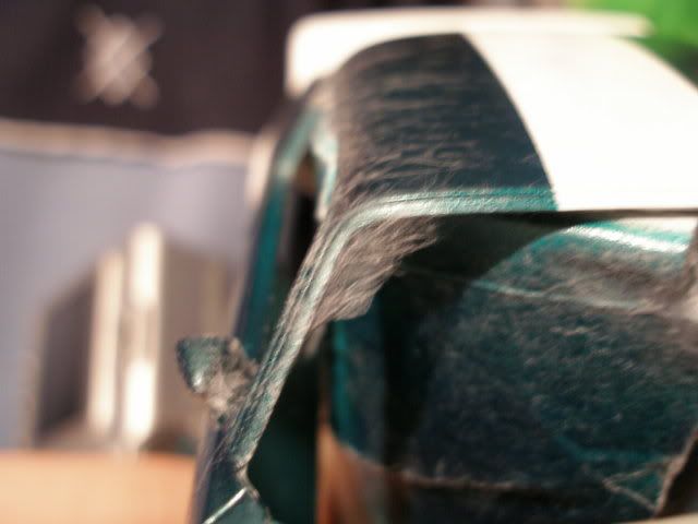

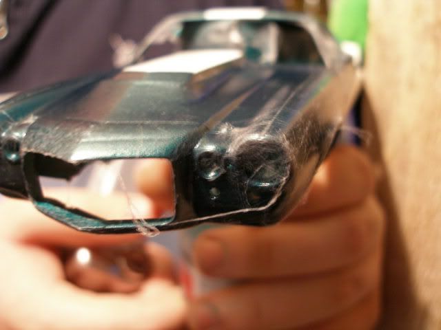

Kui tahad teha veidi reaalsemat ämblikuvõrku, siis võid proovida nii, et segad laki hulka lahustit liiga palju. Niimoodi, et kui airbrushiga seda lakki lasta, siis kuivab ta õhus enne pinnale jõudmist veidi ära ja sis peaks jääma väga uhke ämblikuvõrgu sarnane asi. Aga see katsumist ei kannata, nagu ka päris ämblikuvõrk. :lol:
Kogemata saavutatud stiilinäide.
[img]http://i157.photobucket.com/albums/t68/Eero16/WTF006.jpg[/img]
[img]http://i157.photobucket.com/albums/t68/Eero16/WTF004.jpg[/img]
[img]http://i157.photobucket.com/albums/t68/Eero16/WTF003.jpg[/img]
Ei ole liigses lahustis. Hoopis liiga väheses lahustis. Räägivad et Zero plastmasspudelist aurab läbi toda, ja mul on ka auranud, jääb siuke paks ollus pudelisse alles ja tekitab ämblikuvõrku. Hardener ja Thinner on kaks asja mis on lisaks lakile, kui thinnerit on vähem kui hardeneri siis kuivab juba õhus ära ja on parajalt paks kah et airbrush umbe läheks.
