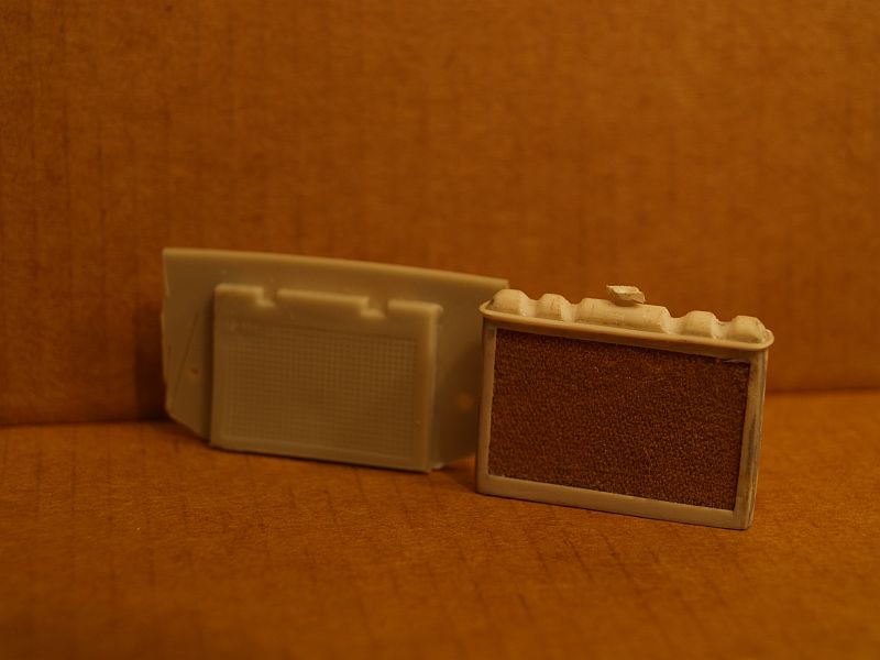

Järgnevalt pakun välja ühe võimaluse, kuidas teha oma mudelile uus radiaator, kui vana peaks lekkima hakkama.
Selline radikas sobib ilmselt rohkem vanematele masinatele. Igatahes, vaja läheb:
*plastikut. 2 erinevat. mina kasutasin 0,3mm stüreeni ja Ca2mm paksust PVC-d.
*Sukkpükse vms.
*plastikust toru. Sama laia, kui radikas kokku tuleb.
*pahtlit, liimi, nuga, suplerit, joonlauda jms.
Alustuseks tuleks kätte saada vana radiaator. Minu Impalal oli see vaja kere küljest lahti lõikuda.
Siis oleks vaja ära mõõta radika laius ja kõrgus.
Seejäral lõika paksemast plastikust tükk, mis oleks sama lai kui vana radiaator, kuid veidi madalam.
Ja siis õhemast plastikust kaks sama suurt raami.
Kui see tehtud, võtad tüki sukka ja liimid paksema plastiku mõlemale küljele. Sukk tuleb veidi pinge alla venitada,
kuid samas peab jälgima, et riiet viltu ei venita.
Kui liim veidi kuivanud on, tuleb ääred sirgeks lõigata ja mõlemale poole raamid peale kleepida.
soovitavalt suru nad näiteks pesulõksudega kõvasti kokku, mida lähemale paksule plastikule sa need raamid pressid, seda parem.
Siis mõõdad torust ühe jupi, mis oleks sama lai, kui su radikas
Ja lõikad ta täpselt pikkupidi pooleks
Kleebid ta radika peale ja pahteldad servad tasa.
Kui pahtel on kuivanud, ongi sul radika toorik olemas, mida oma tunde järgi edasi viimistleda.
Pealmisele vannile sooni saad näiteks muukviiliga teha ja korke punne vms saad ka lisada, sinna kuhu parasjagu vaja.
Lõpptulemus võiks olla midagi sellist:
Idee on pärit kodanik Tankistilt.
