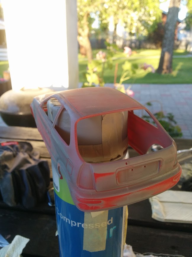

alustaks ühe lihtsamapoolse Honda Civicuga.
Tegemist siis Fujimi toodanguga, plaane väga ei olegi, värviks saab autol valge ja orig. veljed asendan Sparco N1 velgedega.
Paar pilti ka alustuseks. Kvaliteet annab kohati soovida, Nexus 5-e kaamera pole just kõige parem.
Kogemata tellisin kaks jooksu velgesid :D

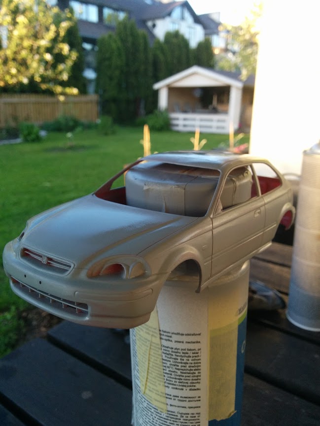

Alustuseks pind natukene matimaks:
Siis sai esimene krundikiht peale lastud ja jälle nühkima:
Teine kiht ja uuesti nühkima:
Ning siis sai lõpuks korralikult krunt selga:
Ja värvikiht ka olemas:
Klaaside ääred ka värvitud, enamus juppe, mis peaksid olema matt-mustad, on ka juba värvitud. Nüüd veel vaja email värvidega mõned detailid üle käia ja siis võib hakata vaikselt kokku laduma.

Rõõm on näha, et likvideerid enne värvimist valuvormide liitekohad. Kuid kahjuks on likvideerimisega kaduma hakanud ka tiibadel olevad suunad.
Samuti kui autovärve kasutada, siis tuleks kindlasti paneelivahed enne sügavamaks voolida, et mõnevõrra paksema värvi korral need kaduma ei läheks. Hetkel on esistange ja tiiva liitekohtadega just nii juhtunud.
Aga vaatamata sellele tundub, et värvimine on õnnestunud. Valge värvi puhul oleks kindlasti abi paneelivahede toonimisest pärast lakkimist, mis annab lõpptulemusele kindlasti palju juurde.

Kuidas oleks kõige parem paneelivahed üle käia?
Postitusi: 561
Postitus Postitas Eero » 29 Mai 2015, 13:50
Kõige paremini sobib selle jaoks spetsiaalne kraabits (scriber)
Kuid asja ajab ka ära tavaline skalpell, kuid seal tuleb jälgida, et tera otsaga tõmmata tera lapiku osa suunas, mitte terava osa suunas.
Terava osa suunas tõmmates võib tera paneelivahest välja liikuda ja tekitada soovimatu vao paneelile.
