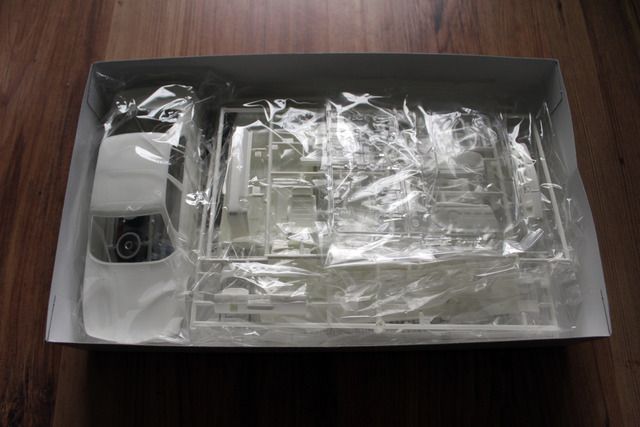

See kõik tekitas minus suure isu auto 1:24 skaalas valmis ehitada ning tellisin kohe Fujimi M5e ära. Tehnilist informatsiooni konkreetse auto kohta ei ole ma täpsemalt leidnud ja ehk ei olegi see kuskil internetiavarustes kättesaadav. Tehnilise poole pealt peaks ta olema identne tava E34 M5-ga ning samuti tundub ning on väga tõenäoline et see ehitati sama aluspõhja peale, seega teljevahe jäi samaks.
