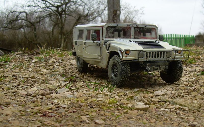

Postitus Postitas Rock » 09 Apr 2017, 12:16
Tervitused taas,
kuigi võistlus on lõppenud ja mina tähtajaks valmis ei saanud, postitan pildid siia. Saab alati ümber tõsta, kui kõrgemad jõud nii soovivad. Mis ma oskan öelda? Ideaalselt kere kokku ei istunud ja ustega on lugu nii, et kui need kinni suruda, tuleb päris korraliku jõuga uuesti lahti tõmmata. Seega eelistan neid lahti hoida. Samas on hinged tehtud sellised, et täpselt nii palju need lahti tulevadki. Võib-olla on asi minus ja minu oskustes, mine tea. Siit-sealt on näha, et kerel on kerged vahed sees, kus peaks rohkem koos olema. Jõuga ei tasunud aga kokku pressida, hakkas mujalt detaile lahti viskama.
Aga lõpetuseks: kui sul on Hummer H1, siis sa ei hoia seda ju niisama garaa¾is, vaid käid liiva või mulle sees müttamas. Just selline minu H1 lõpuks sai.
Siit leiab ka paar värviviga ehk originaalvärv punane paistab. Ma tean ;)
Suur vend ja väike vend
Mida teeksin teisiti? Liimiksin uksed kinni ja katuse kohe külgedega kokku. Mõnusat ehitamist kõigile!
