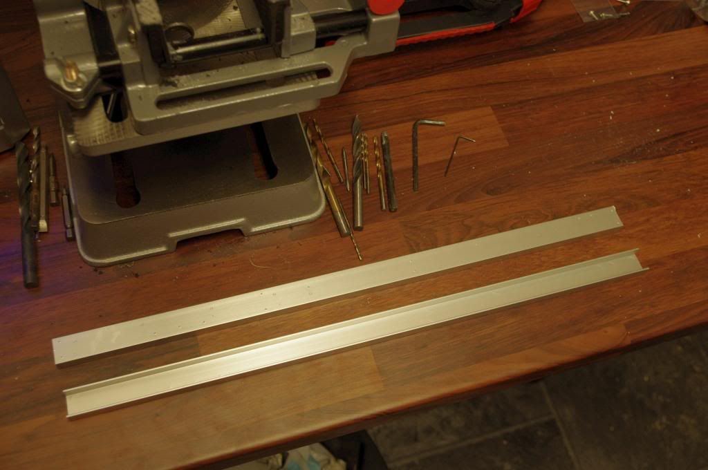

Alustuseks otsisin vajalike mõõtmetega alumiinium profiili mida põhiraamiks kasutada:

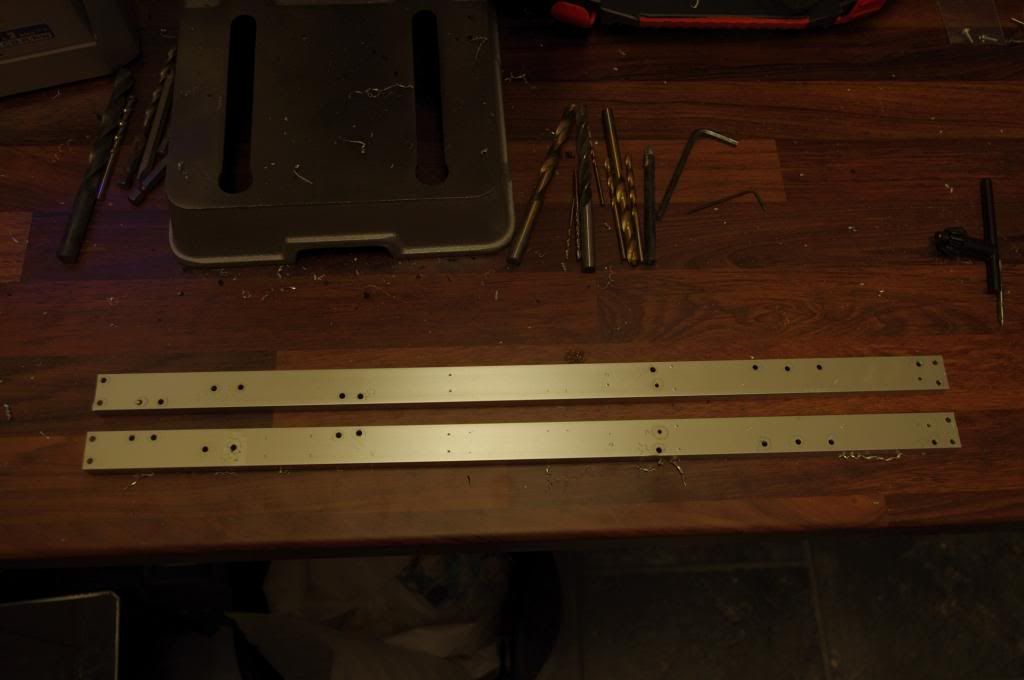

Siis märkisin ning puurisin augud kuhu kogu veermik ja vedrustus kinnituma peaks hakkama:

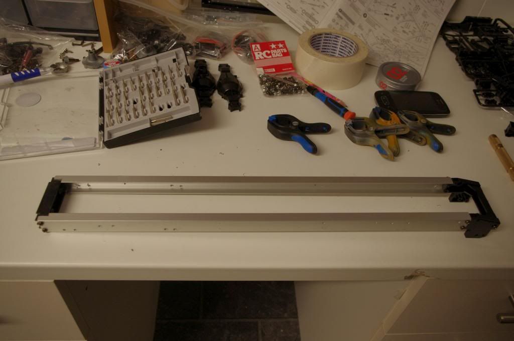

Kruttisin raami kokku:

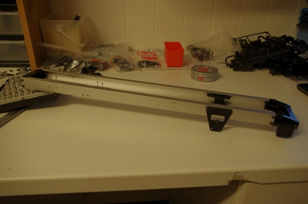

Ning alustasin tagasilla vedrustusega:
