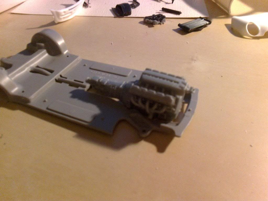

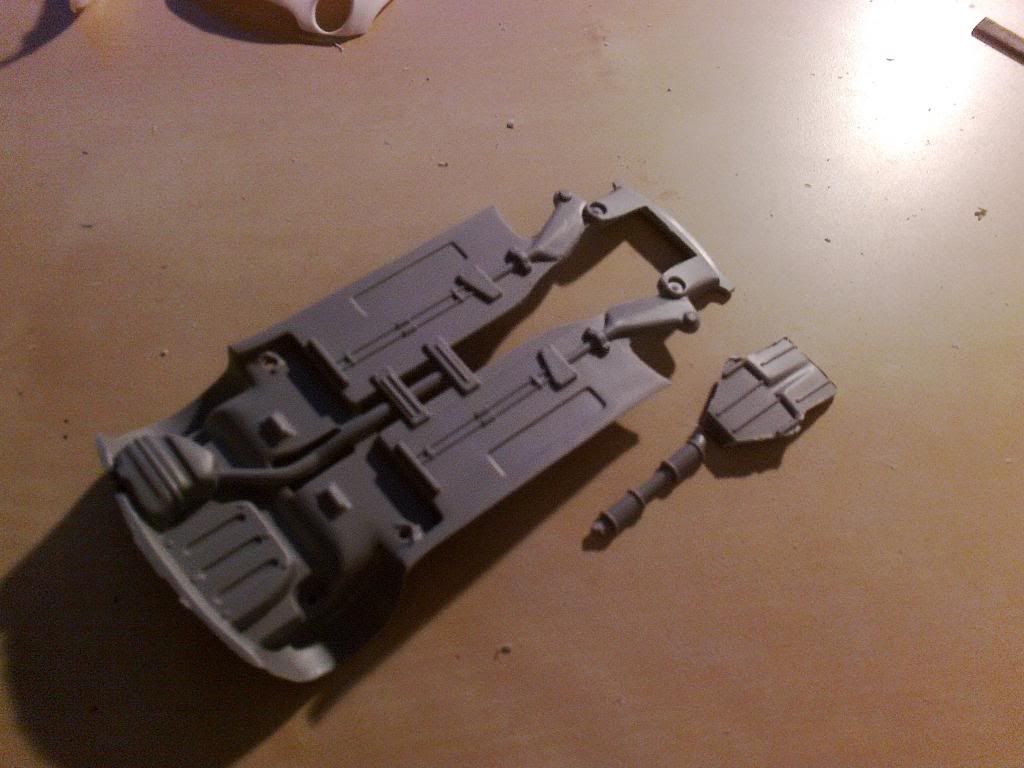

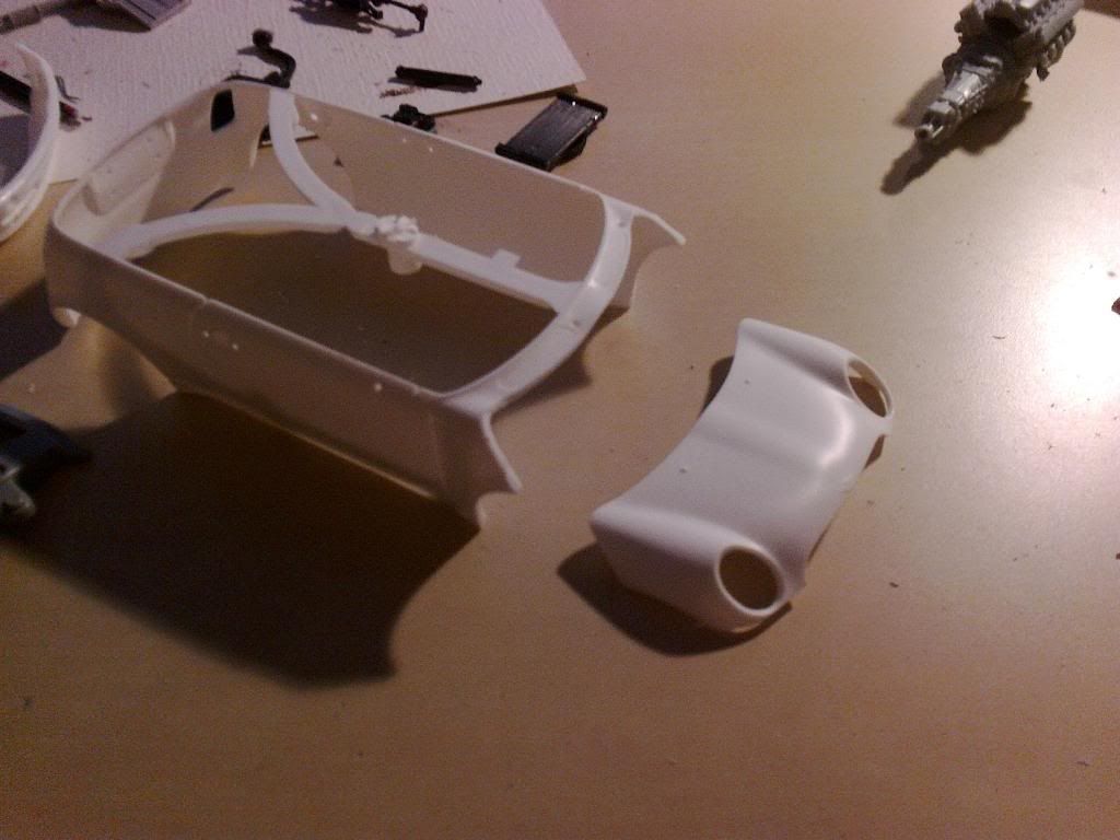

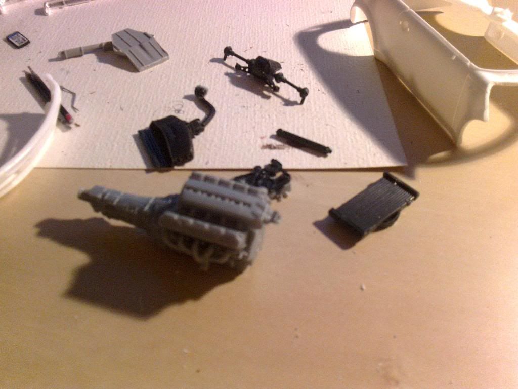

Natuke pilte ka:
kapott lahti lõigatud ja põhja lõigutud:
inspiratsioon bodykiti jaoks:

Postitus Postitas Disigny » 01 Jaan 2013, 16:01
Väike update siia.

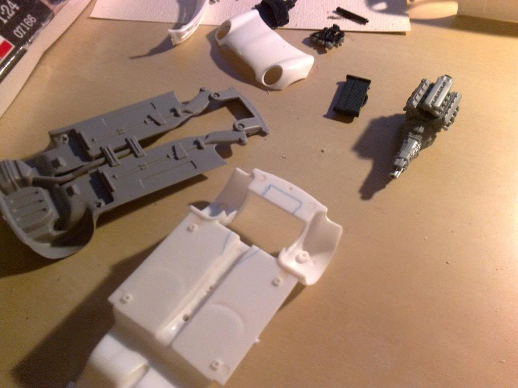

Niipalju on mudel vahepeal siis arenenud, et valmis on mootori ja käigukasti kinnitused, ning mootor koos kastiga istub ilusti kere küljes. Algust olen teinud ka mootori tulemüüri ehitamisega, käigukasti ära mahutamiseks laiendasin veidi kardaanitunnelit ning olen algust teinud ka bodykitiga. Samuti olen leidnud masinale uued veljed, mis on siis midagi BBS LMide sarnast + velgedel on veel Viperi logod peal.
Pilte ka:

Postitus Postitas Timeline » 02 Jaan 2013, 01:21
Kõik on väga ilusti tehtud, aga kas mootor jääbki nii ette? Sest 3dal pildil on mootor liiga ees, et õhufiltri ega millegi jaoks pole enam ruumigi.
Aga muidu edu edasiseks
Postitus Postitas Disigny » 02 Jaan 2013, 16:12

Postitus Postitas Anti » 03 Jaan 2013, 21:33
vau, selline mootor ja esiteljest eespool. Juhitavus võib küll tõeline horror sellisel olla :D vähemalt on hea fantaasia 8)
