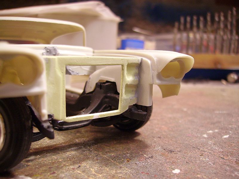

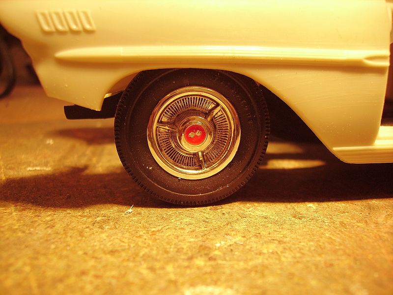

Ilukilbid tegin valmis ja rattad said alla. Samuti on näha, et pidin esitiibu kärpima, et stange üldse õige koha peale sobiks. Suhteliselt vastik on seda mudelit ehitada, mul on juba kõik detailid restide küljest lahti lõigatud, sest ei julge midagi teha enne, kui kõikki asju on külge proovtud. Pooled vidinad tahavad ümber tegemist, teised pool tuleb üldse nullist teha.

Radika ette vahesein sai ka ise tehtud. Vana oli paras jubedus ja pealegi radikaga ühes tükis valatud. Uus radikas on ka pooleli juba.
Veel sai tülemüüri veidi ümber tehtud, et jagaja ära mahuks.

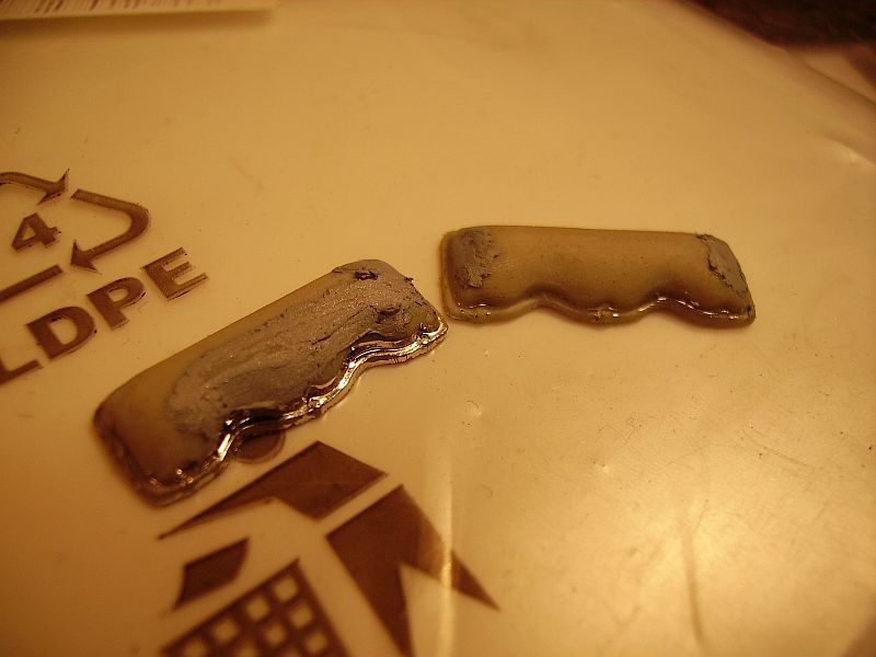

Klapikambri kaaned tegin "tuuning osadest" ümber. Millised enne olid, näeb esimeses postituses
