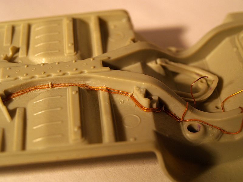

Tänane päev sai peaaegu et tervenisti keldris veedetud, aga tehtud nagu liiga palju ei saanudki. Enamus aega kulus keredetailide paika lihvimisele. On ikka parasjagu kõver mudel küll. Aga loodame, et siiski lõpuks saab temast asja.
Selleks et Siimu apelsiinikoore värviga sammu pidada tegin täna veidi toruluksepa töid.

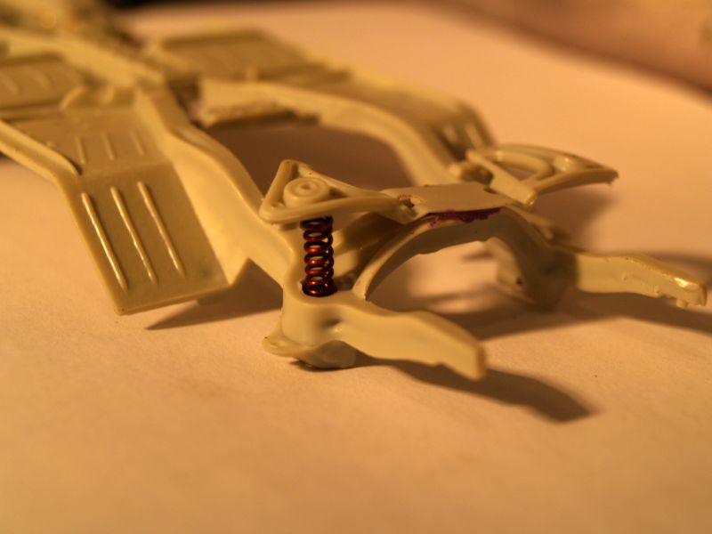

Uued vedrud väänasin ka. Nii ette, kui taha. Amortideni seekord ei jõudnud.

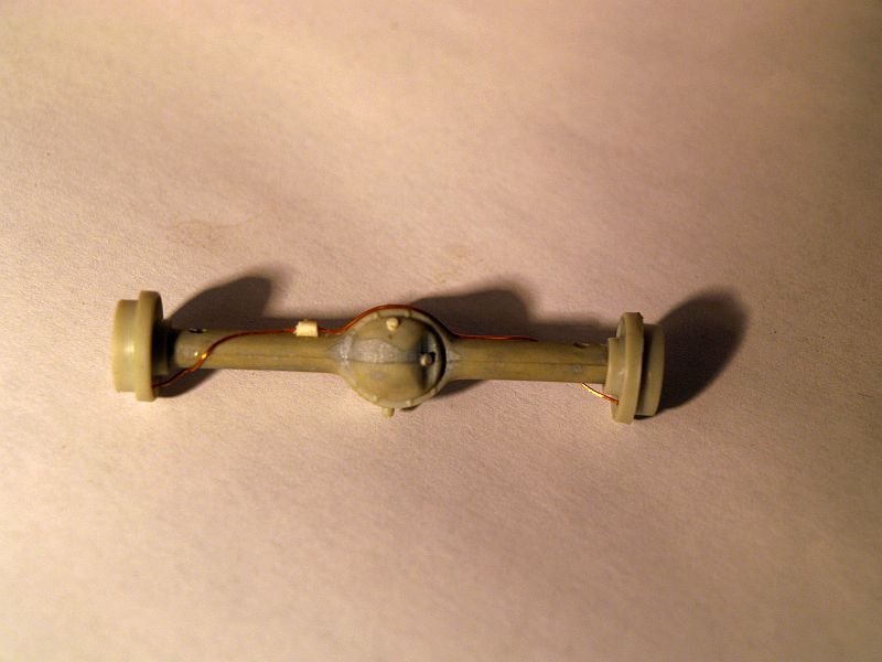

Tagumise sillaga oli ka paras keberniit. Esiteks ei istunud pooled kokku, sinna läks pahtlit rohkem, kui mõnel terve mudeli peale kokku. Teiseks oli ta liiga kitsas, mõlemasse otsa keevitasin sillasukal umbes 1,5mm otsa. Diferensiaali korpusele said õli sisse ja välja laskmiseks punnid tehtud ja siis piduritorud ja ühenduskolmik tehtud. Lisaks lõikasin maha reduktori otsas olnud kardaaniristi meenutava plastikust plönni, see tuleb ka uus teha... ilmselt koos kogu ülejäänud kardaaniga.
Pilt´

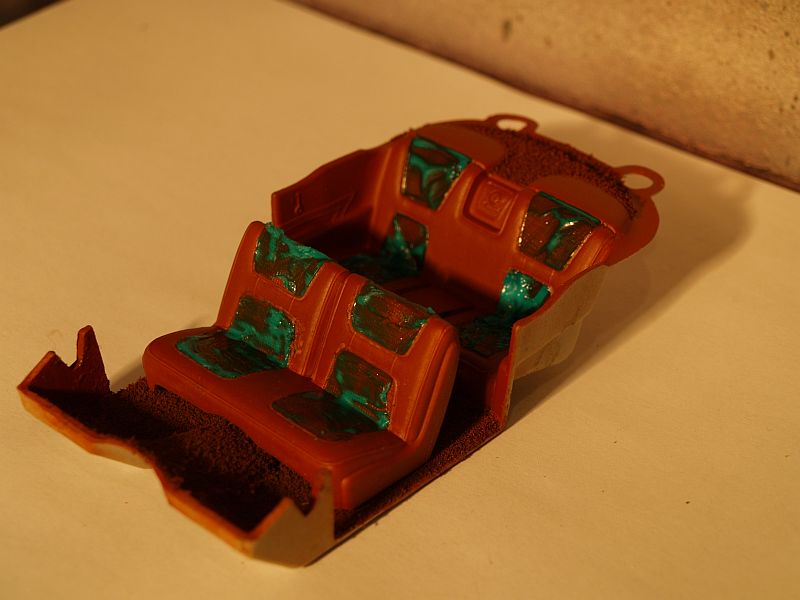

Ja siis sai veel veidikene salongi ka tehtud. Pruun jäi päris hea, aga rohelisega peab veel veidi vaeva nägema, mõned servad läksid veidi üle, muidu värvidega olen rahul.
Pilt[/img]

Ma ütlen ausalt et sisu näeb peldik välja aga piduritorud on küll lahedad, olen ise ka mõtlend oma Impsidele taolisi teha. :D
Postitus Postitas simmtann » 02 Sept 2010, 23:30
siim123 kirjutas:Ma ütlen ausalt et sisu näeb peldik välja
OK, kui ei meeldi, siis teeme ümber!
Tegelikult oli see möögel vedel mask. Kannad peale-ootad kuni ära kuivab-värvid detaili üle-tõmbad maski maha. Tulemus peaks jääma midagi sellist:
Lisaks olen tegelenud suspensiooni probleemidega.
